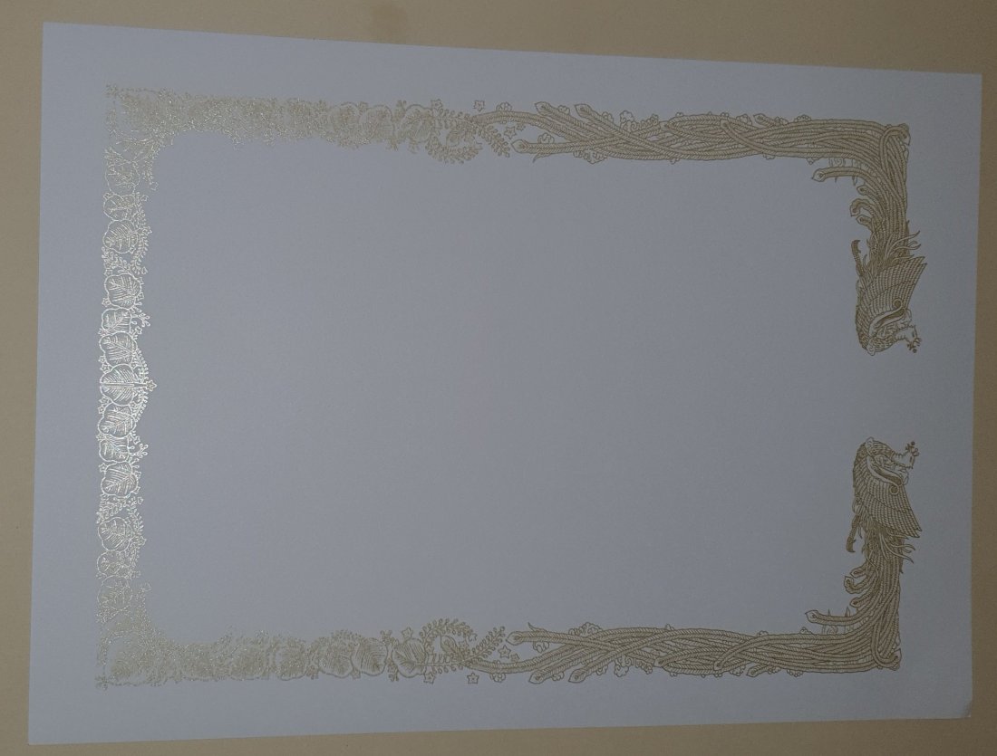

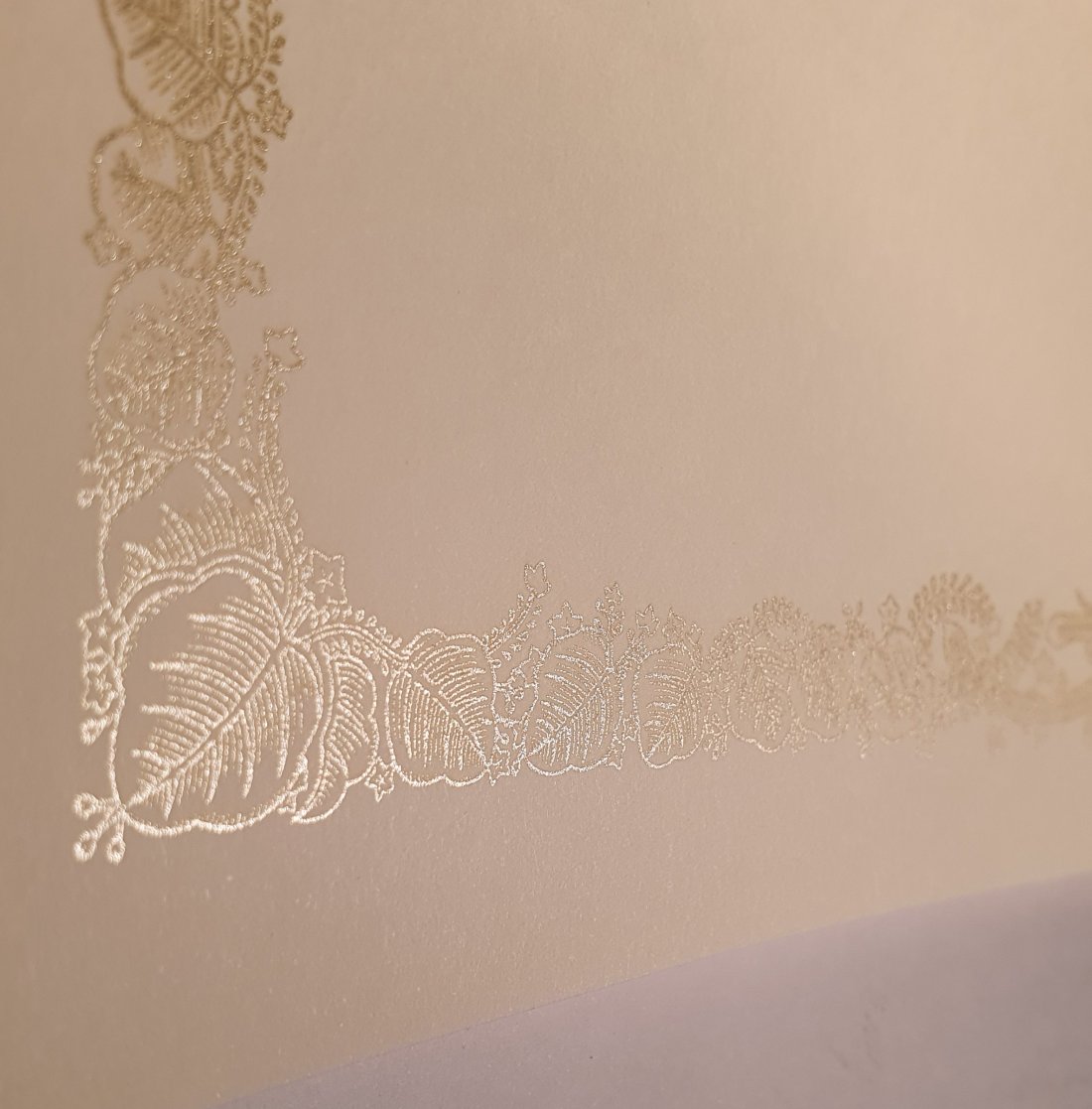

Уважаемые Печатники, я ищу возможность воссоздать бланк для дипломов из Японии.
Бумага плотностью 150-180, слоновая кость (но есть и на белой), не мелованная, можно печатать любым струйником.
Орнамент блестит "золотом", лежит на бумаге.
Прикладываю фото
Собственно вопрос: По какой технологии это сделано и можно ли в Москве (России) такое сделать?

Добрый день. Бумага типа "калька" ?! И размер? А так, можно пробовать..
Артем писал(а):Добрый день. Бумага типа "калька" ?! И размер? А так, можно пробовать..
Размер А4
Бумага плотная, 150-170, не мелованная.

Солоницын Илья писал(а):Собственно вопрос: По какой технологии это сделано................?
Похоже на шелкографию. Бумага из дизайнерских коллекций.
[quote="Солоницын Илья"]Собственно вопрос: По какой технологии это сделано................?[/quote]
На цифровой машине типа MGI Jetvarnish 3D Evo. Выборочное фольгирование и объёмный уф-лак поверх фольги.
В Москве у кого-то точно стоит такая.
Рейтинг: 19
Судя по блесткам -муарам непечатных элементом, печать лаком, и напыление на него порошка. Примерно таким способом делают визитки с термоподьемом. Нечто похожее, с упрощениями мы делали на струйном настольном принтере старого типа, только вместо чернил залит праймер прозрачный (база). Потом укладываем сверху фольгу и прогоняем через ламинатор. В отличие от использования принтера с тонером фольга наносится более тонким слоем, распыленно, мягкими переходами.Кроме того, если используется калька, то с обратной стороны также видна фольга, полупрозрачный вид, а не проглядывается тонер. Но, честно сказать, лучше это делать шелкографией, заморочек меньше. Правда и тиражи хорошо бы иметь адекватные, а не 10-15 шт, как часто бывают от заказчика.
