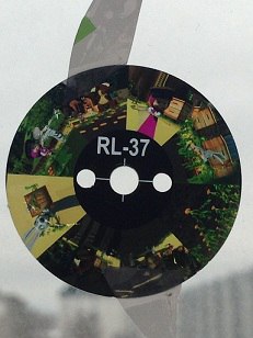

Для более полного понимания ситуации прикрепляю фотографию слайда, изъятого мной из детского мультфонарика мини-проектора. Диаметр этого слайда 25мм, примерный размер каждого изображения 6х6 мм. Мне необходимо получить аналогичный слайд, но большего диаметра (примерно 50-60 мм), чтобы уместить на нем больше картинок.

А при увеличении не видно, что это такое?
Может, это и не печать вовсе, а именно позитивная фотокопия?
